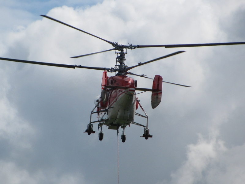

Vandaag Zaterdag 12 mei 2012 werd om 6:30 Hoogersmilde al wakker gemaakt door de helikopter van Heliswiss, voor het plaatsen van de eerste mastdelen met antennelagen op de tv toren van Hoogersmilde.
De afgelopen 2 dagen stond er teveel wind om mastdelen naar boven te hijsen en was er tevens onweer verwacht. Omdat veiligheid voorop staat bij de werkzaamheden werd besloten niet te vliegen en bleef de TV toren dus 2 dagen op zo'n hoogte van 236 meter.
Omdat er vrijdag morgen een persmoment was gepland had de helikopter toch de pyjama maar even uitgedaan, voor een demo vlucht met de camera van RTV Drenthe.

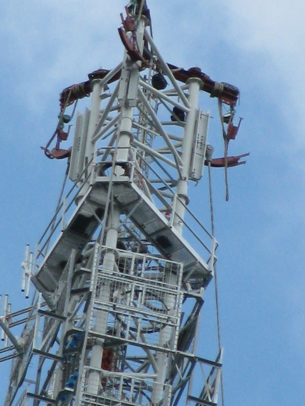

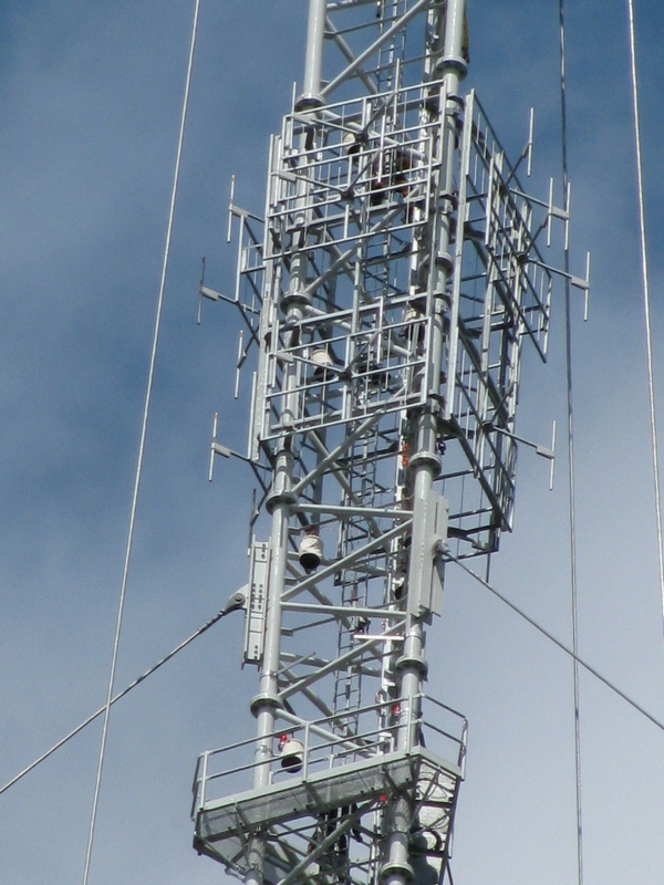

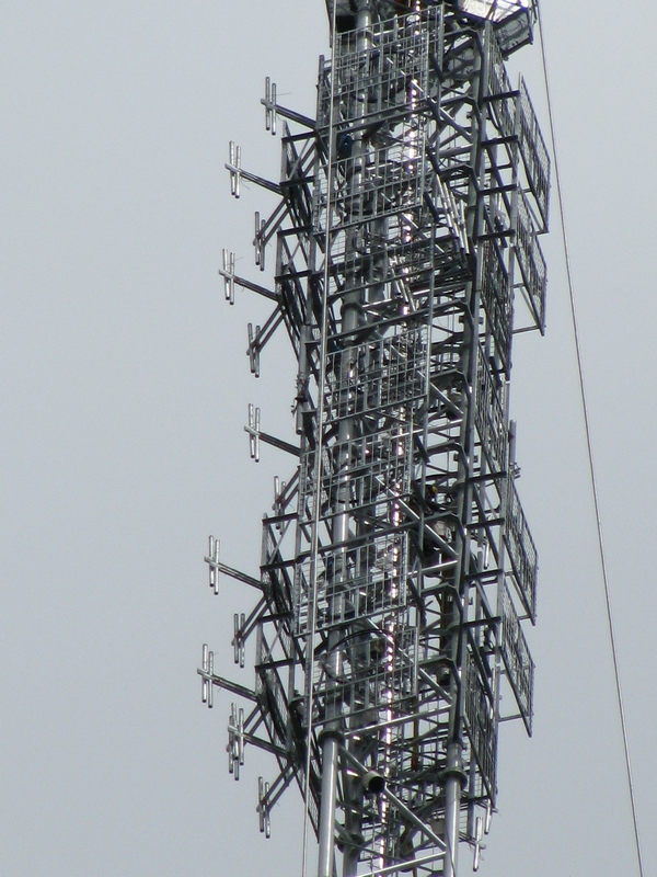

Op de grond waren de antennes in dit deel al helemaal voor gemonteerd, ook deel 38 van de constructie vakwerkmast is onderdeel van deze antennelaag.

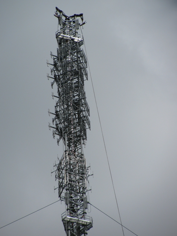

Vandaag werden 10 delen geplaatst wat de mast gelijk weer 40 meter hoger maakt en nu al is voorzien van de nodige antennes van Broadcast Partners.
Hierop zal volgens de planning van Novec de publieke omroepen Radio 1 t/m 4 gaan uitzenden met zo'n 100kw ERP vermogen.

Ook werden de 4e en tevens laatste serie van 3 definitieve tuidraden nog omhoog gehesen door de helikopter van Heliswiss, aangezien de 40 meter constructie vakwerkmast op die hoogte toch behoorlijk wat wind vangt met al die antennes en panelen.

Vanaf 13:30 werd een begin gemaakt met het aanspannen van de tuien zodat de laatste 6 delen met antennes van KPN en de Digitenne antenne van KPN wellicht morgen nog geplaatst kunnen worden, mits het weer het toelaat natuurlijk.
Uiteindelijk zal de zendmast dan zijn hoogste punt bereiken op 303 meter hoogte en zal daarmee weer van verre omtrek zijn te zien.

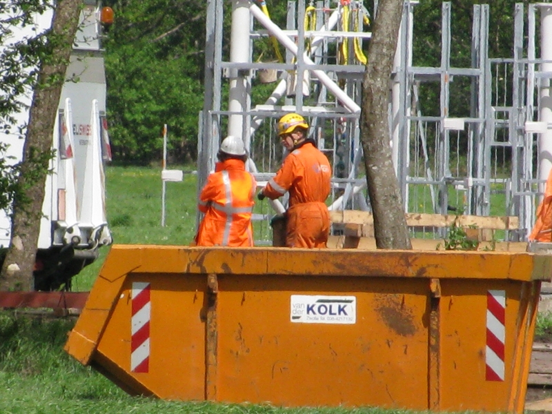

Op de grond begint het ook aardig opgeruimder te lijken en staat er alvast een afval container van de firma "van der kolk".
