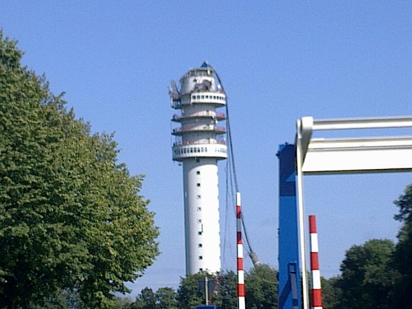

2012-05-11-Brandvuur.jpgBroadcast Partners heeft al ruim vóór de branden van juli vorig jaar brandjes gehad in enkele van haar antenne-installaties. In Hilversum en Markelo zijn onderdelen van de installaties verbrand. Dat blijkt uit een recherche-onderzoek dat mastbeheerder NOVEC heeft laten uitvoeren naar het handelen van BP. Het onderzoeksverslag is in handen van de NOS.
De rechercheurs concluderen: "Ondanks de ervaringen die BP heeft gehad met de incidenten in Hilversum en Markelo, heeft de zender van BP te IJsselstein niet tijdig geregistreerd dat er zich een probleem voordeed in het antennesysteem, waardoor een brand mogelijk voorkomen had kunnen worden". Op 15 juli vorig jaar woedde er op één dag brand in de zendmasten van IJsselstein en Smilde. Gevolg was dat IJsselstein maanden uit de lucht was; Smilde stortte totaal in.
