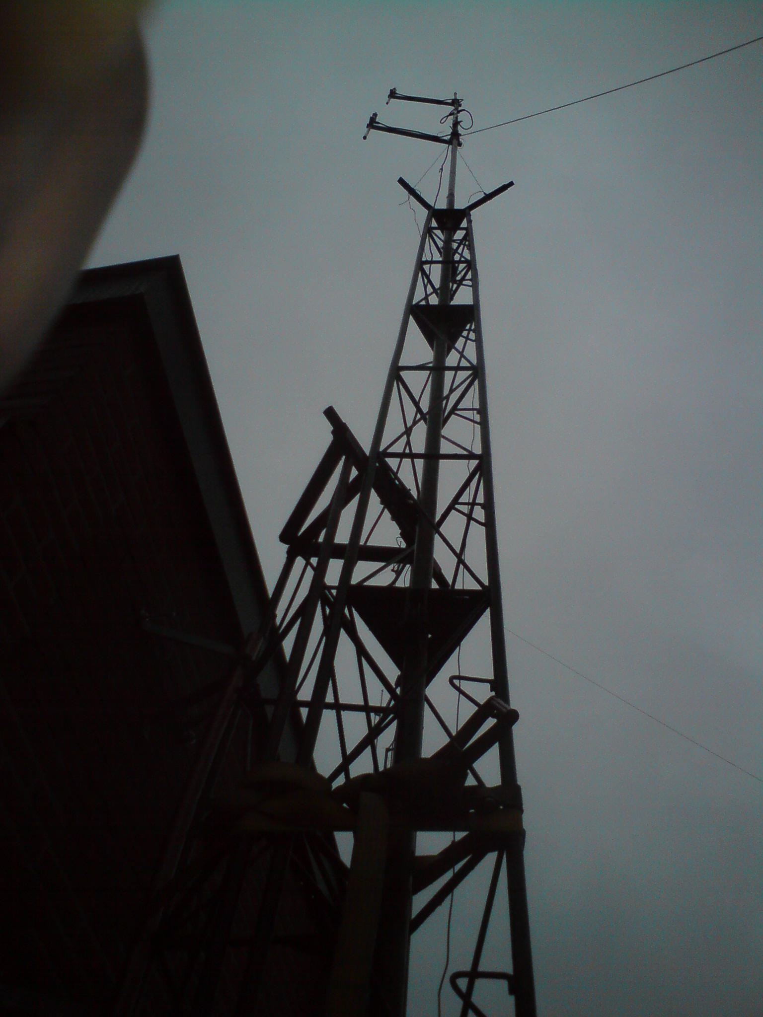

De mast is een constructie kantel schuif, alleen het schuiven moet nog even wachten
op een lier, mast kan tot 20 meter en staat nu op een rustpunt voor evt terug vallen of inzakken.
Bovenin 2 zelfbouw rossen, semi breedband van de 100 tot de 104 MHz gemaakt door de bekende Almelose bouwer.

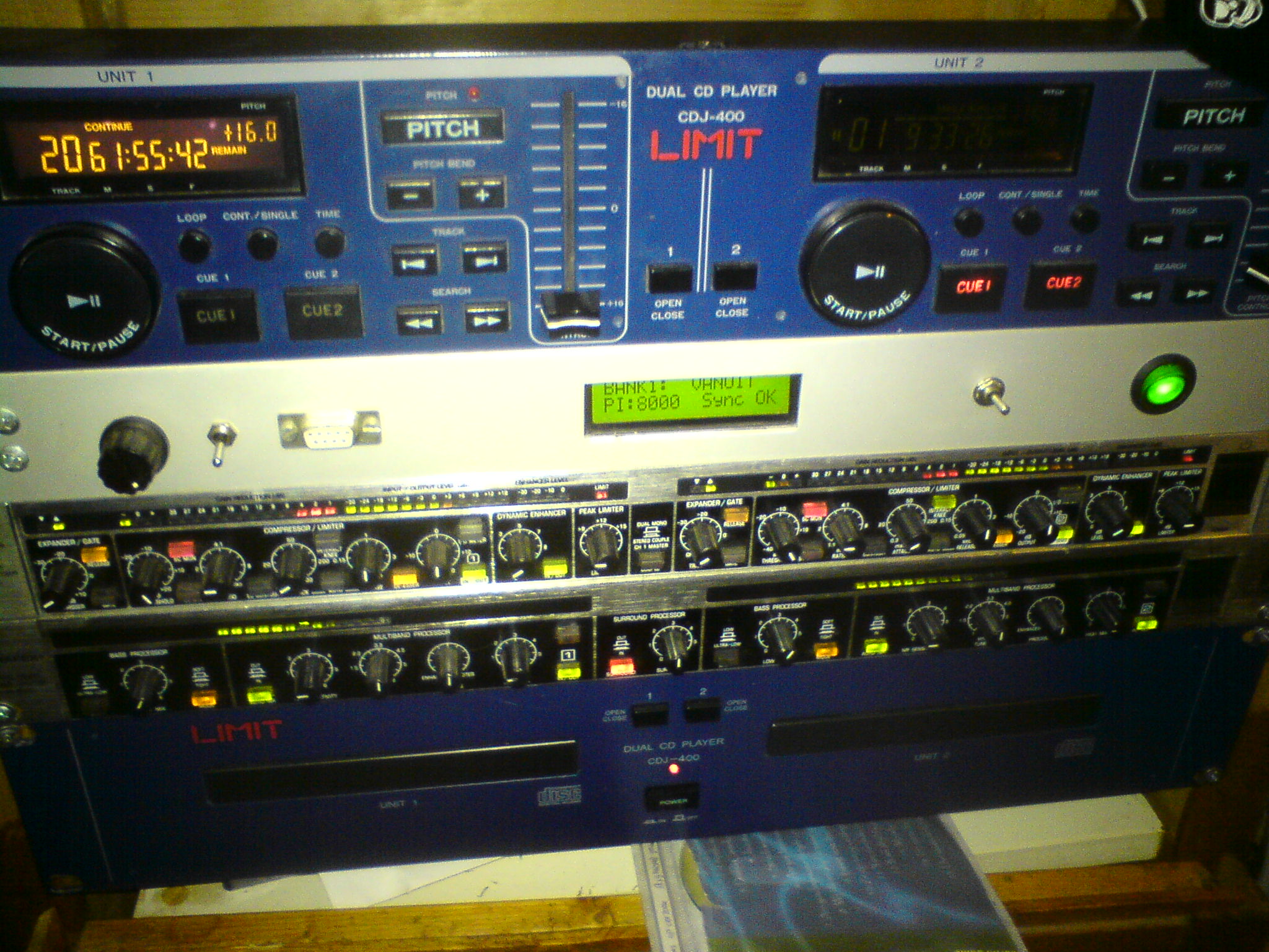

Gebruikte apparatuur:

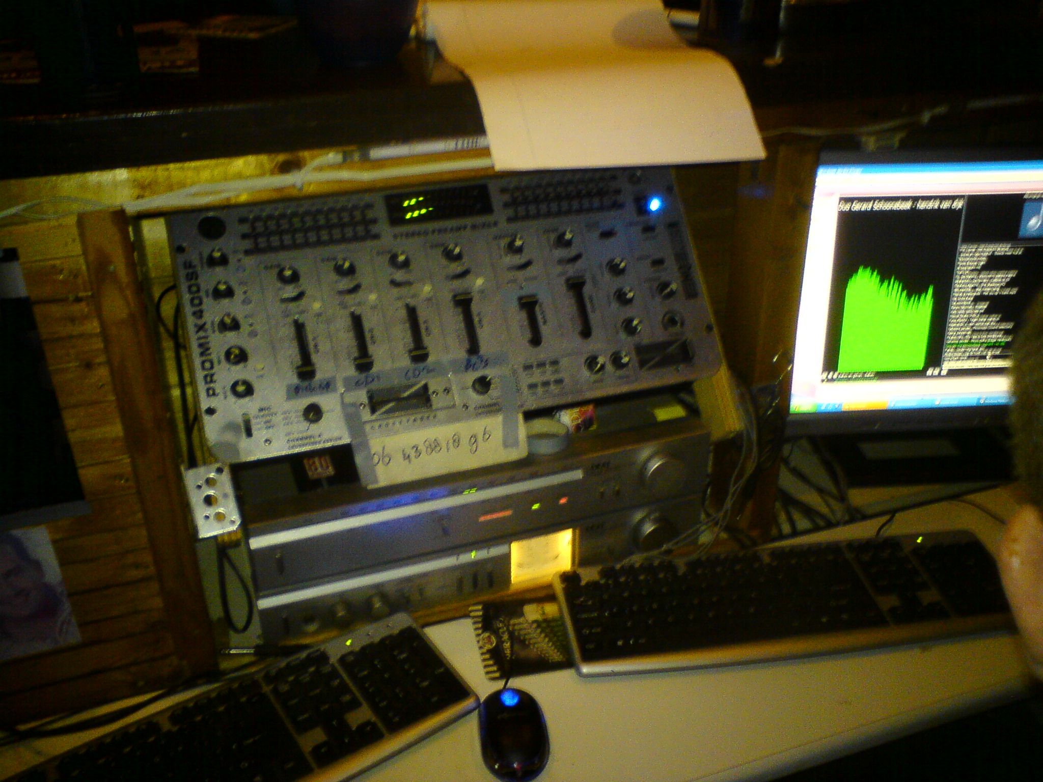

Promix 400sf mengpaneel
Limit cdj 400 dubbele cd speler.
Behringer ultrafex model ex 3200.
Behringer limiter autocom pro xl model mdx 1600.
Echoflex stereo rds kastje. (super stereo)

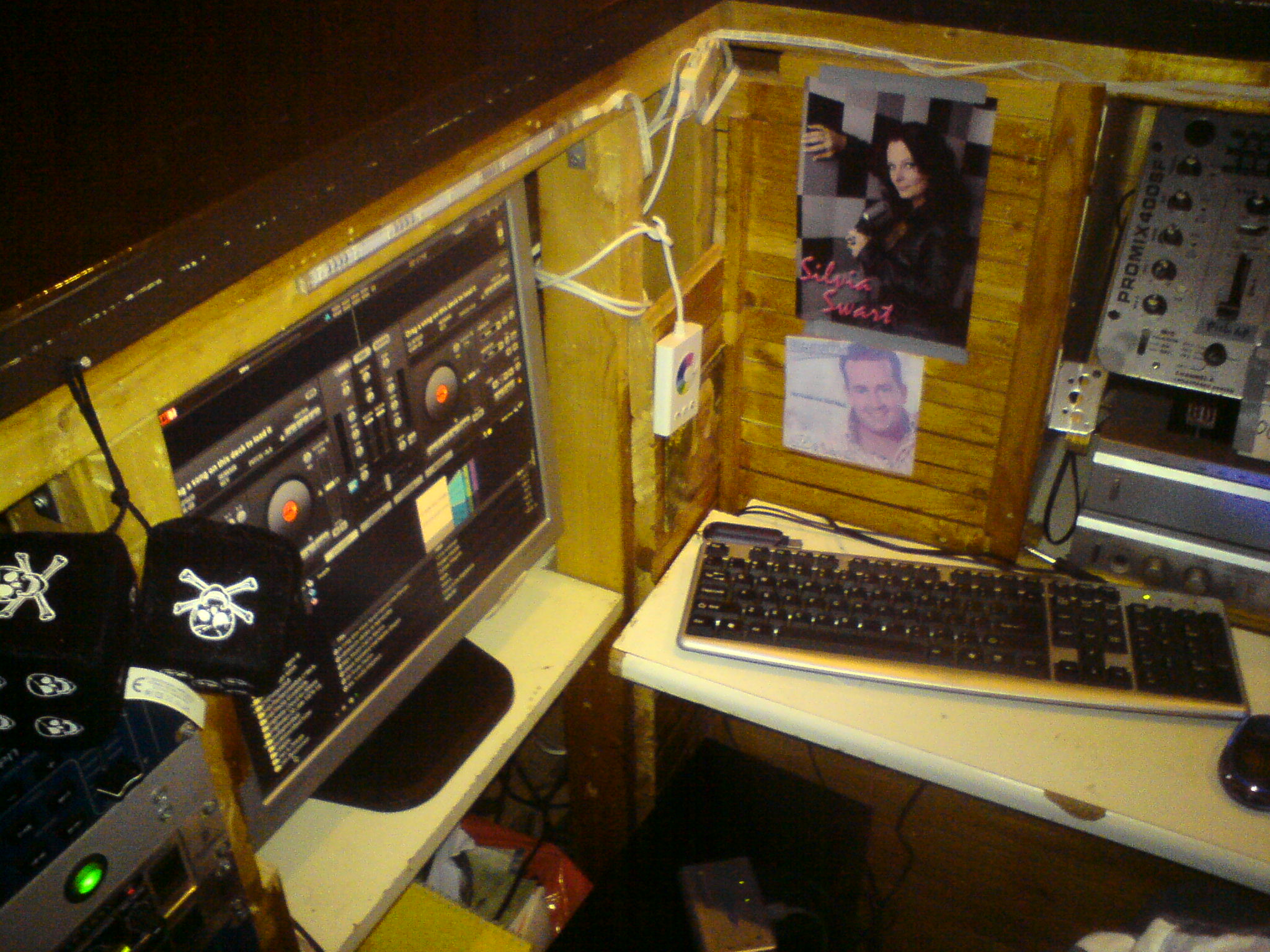

Muziek kwam vooral van 2 computers, ook een pick-up was aanwezig, kortom alles bij de hand.
Om het geluid zelf om terug te luisteren gebruikten wij een akai tuner model AT-K11 en een akai versterker model AM-U11.
met zelfbouw speakers merk en wattage onbekend maar voor zekerheid een setje Jamo's klaar staan
